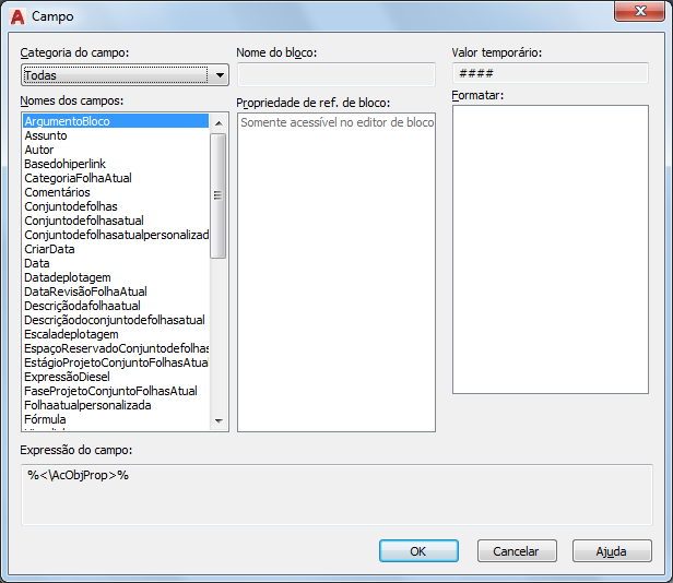

Cria um campo de texto multilinha que pode ser atualizado automaticamente, à medida que o valor do campo for alterado
As opções disponíveis alteram com base na categoria e no nome de campo selecionado.
As seguintes opções são exibidas.
Define os tipos de campo a serem listados em Field Names (por exemplo, Date & Time, Document e Objects).
Lista os campos que estão disponíveis em uma categoria. Seleciona um nome de campo para exibir as opções disponíveis naquele campo.
Exibe o valor atual do campo ou exibe uma sequência de caracteres vazia (----) se o campo for inválido.
A legenda deste item muda conforme o nome do campo. Por exemplo, quando Nome do arquivo for selecionado na lista Nomes de campo, a legenda é Nome do arquivo e o valor é o nome do arquivo de desenho atual. A legenda é Property para campos de objeto. Exceção: quando um campo de data é selecionado, o formato de data selecionado é exibido, por exemplo: m/d/aaaa.
Lista opções para exibir o valor do campo. Por exemplo, os campos de data podem ou não exibir o nome do dia e as sequências de texto podem ser em letras maiúsculas, minúsculas, primeira letra em maiúscula ou título. O valor exibido na caixa de diálogo Fields reflete o formato que você selecionou.
Exibe a expressão que grifa o campo. A expressão de campo não pode ser editada, mas você pode aprender como os campos são construídos lendo esta área.
Especifica o nome do conjunto de folhas.
Exibe a vista em árvore das folhas ou as vistas de folhas do Gerenciador de conjunto de folhas, de onde é possível selecionar um item para o campo.
Exibe as propriedades disponíveis como campos do item selecionado na árvore.
Adiciona um hiperlink ao campo quando ele é criado. Você pode utilizar Ctrl+clique para pular para a folha ou vista. Esta opção não está disponível no campo ViewportScale.
Os campos do conjunto de folhas (campos que foram selecionados da categoria do conjunto de folhas) se comportam de forma diferente do que outros tipos de campos. Por padrão, outros tipos de campos são automaticamente atualizados quando se salva o desenho ou se usa REGEN. Em contraste, os campos do conjunto de folhas armazenam os últimos valores que foram usados e eles exibem estes valores armazenados se a informação referenciada pelo campo do conjunto de folhas não estiver acessível. Para atualizar o valor em um campo do conjunto de folhas, use o comando ATUALIZARCAMPO.
Os campos ArgumentoBloco estão disponíveis somente para inserção na caixa de diálogo Definição do atributo quando o Editor de Blocos estiver aberto.
Exibe o nome da definição de bloco atual.
Exibe o valor do campo de argumento no formato selecionado.
Exibe uma lista de propriedades de bloco de referências para a definição de bloco atual.
Exibe uma lista de campos de argumento disponíveis.
Por exemplo, com SheetSet Placeholder selecionado na lista Field Names, SheetTitle selecionado na lista Placeholder Type e Uppercase selecionado na lista Format, Temporary Value exibe SHEETTITLE. Quando o desenho é colocado em um conjunto de folhas, esse campo exibe o título da folha.
Quando NamedObject é selecionado em Field Names, os tipos de objetos nomeados são listados no desenho. Quando Object é selecionado, o tipo de objeto selecionado é exibido. Use o botão Select Object para fechar temporariamente a caixa de diálogo e selecionar um objeto no desenho.
Quando NamedObject é selecionado em Field Names, todos os objetos no desenho com o tipo selecionado são listados. Quando Object é selecionado em Field Names, as propriedades do objeto selecionado que estiverem exibidas como campos serão listadas. Quando um bloco com atributos é selecionado, os nomes do atributo são listados na lista de propriedades.
Especifica que a propriedade do objeto campos na referência de bloco avalia as propriedades de objetos aninhadas relativos ao tamanho da referência de bloco e orientação com o desenho, não com a definição de bloco.
Quando Formula é selecionada em Field Names, fornece um lugar para criar uma fórmula para inserir no texto ou em uma célula de tabela.
Quando Formula é selecionada em Field Names, a caixa de diálogo Field fecha temporariamente enquanto você especifica as células da tabela. O resultado é anexado à fórmula.
Quando Formula é selecionada em Field Names, a caixa de diálogo Field fecha temporariamente enquanto você especifica as células da tabela. O endereço da célula é anexado à fórmula.
Especifica a precisão para os campos baseados no formato selecionado. Selecionar Precisão atual para utilizar a configuração atual da variável de sistema LUPREC.
Exibe a caixa de diálogo Formato adicional.
Atualiza o valor em Preview quando você tiver que alterar manualmente o texto na Formula.
