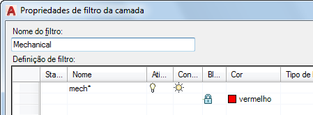

Exibe as propriedades das camadas que determinam quais camadas são listadas. Você pode clicar para especificar uma ou mais propriedades para definir o filtro. Todas as propriedades especificadas em uma única linha na definição do filtro devem ser verdadeiras para que um nome de camada seja exibido (um AND lógico). As linhas subsequentes na definição do filtro especifica os critérios alternativos (um OR lógico).
Veja um exemplo:
Este filtro foi chamado de Mecânico e a definição do filtro inclui os seguintes critérios:

Insira um nome de camada ou um nome de camada parcial com caracteres curinga padrão. Por exemplo, digite *mech* para incluir todas as camadas com as letras mech no nome.
Clique em uma célula na coluna Ativado e, em seguida, no ícone Ativado, Desativado ou Em branco. O ícone Em branco especifica que a configuração é irrelevante.
Em cada uma das outras colunas, primeiro clique em uma célula na coluna para exibir vários ícones ou no botão [...] e, em seguida, clique na configuração para especificar um filtro.
