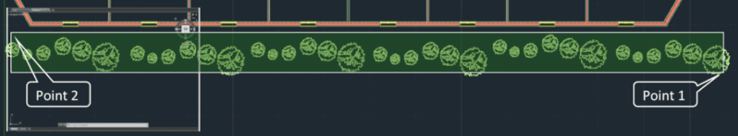

Com
SELECTIONOFFSCREEN definida como ativada, as entidades que estão fora da tela (o ponto 1, no gráfico, está fora da tela de visualização principal) agora podem participar da seleção.
