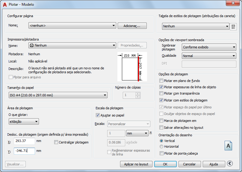

Especifica as configurações de dispositivo e mídia e faz a plotagem de seu desenho.
É possível exibir mais opções ao clicar no botão Mais opções.
As seguintes opções são exibidas.
Exibe uma lista de todas as configurações de página nomeadas e salvas no desenho. A configuração atual de página pode ser baseada em uma configuração de página nomeada salva no desenho ou, se clicar em Add é possível criar uma nova configuração de página nomeada baseada nos ajustes atuais na caixa de diálogo Plotar.
Exibe o nome da configuração de página atual.
Exibe a caixa de diálogo Adicionar configuração de página, onde é possível salvar os ajustes atuais na caixa de diálogo Plotar em uma configuração de página nomeada. É possível modificar essa configuração de página por meio do Gerenciador de configuração de página.
Especifica um dispositivo de plotagem configurado para usar para plotagem de layouts.
Se a plotadora selecionada não suportar o tamanho de papel selecionado do layout, um alerta será exibido e o tamanho de papel padrão da plotadora poderá ser selecionado, bem como um tamanho personalizado de papel.
Relaciona os arquivos PC3 ou impressoras de sistema disponíveis a partir dos quais é possível selecionar plotagem do layout atual. Um ícone na frente do nome do dispositivo identifica-o como um arquivo PC3 ou uma impressora do sistema.
Exibe o Editor de configuração de plotadora (editor PC3), onde é possível visualizar ou modificar a configuração atual da plotadora, as portas, o dispositivo e as configurações de mídia.
Se você fizer alterações no arquivo PC3 utilizando o Editor de configuração de plotadora, a caixa de diálogo Alterações para um arquivo de configuração de impressora será exibida.
Exibe o dispositivo de plotagem especificado na configuração de página selecionada atualmente.
Exibe a localização física do dispositivo de saída especificado na configuração de página selecionada atualmente.
Exibe o texto descritivo sobre o dispositivo de saída especificado na configuração de página selecionada atualmente. Estes textos podem ser editados no Editor de configuração de plotadora.
Plota em um arquivo e não na plotadora ou impressora. O local padrão para arquivos de plotagem está especificado na caixa de diálogo Opções, guia Plotar e Publicar, na Localização padrão para Operações de plotar para arquivo.
Se a opção Plotar para arquivo for ativada, quando clicar em OK na caixa de diálogo Plotar, a caixa de diálogo Plotar para arquivo (uma caixa de diálogo padrão de navegação em arquivo) será exibida.
Mostra uma representação precisa da área efetiva da plotagem em relação ao tamanho do papel e à área de impressão. A dica de ferramenta exibe o tamanho do papel e a área de impressão.
Exibe os tamanhos padrão de papel disponíveis para o dispositivo de plotagem selecionado. Se nenhuma plotadora estiver selecionada, a lista completa de tamanhos padrão de papel será exibida e estará disponível para seleção.
Se a plotadora selecionada não suporta o tamanho de papel selecionado do layout, um alerta será exibido e o tamanho de papel padrão da plotadora poderá ser selecionado, bem como um tamanho personalizado de papel.
Um tamanho padrão de papel será definido para o dispositivo de plotagem quando um arquivo PC3 for criado com o Assistente para adicionar plotadora. O tamanho de papel selecionado na caixa de diálogo Configuração da página será salvo com o layout e sobrepõe os ajustes de arquivo PC3.
A área atual de impressão da página, determinado pelo dispositivo de plotagem selecionado e tamanho do papel, é indicado no layout com uma linha pontilhada.
Se uma imagem raster estiver sendo plotada, como um arquivo BMP ou TIFF, o tamanho da plotagem será especificado em pixels e não em polegadas ou milímetros.
Especifica o número de cópias para plotar. Esta opção não está disponível para plotagem para arquivo.
Especifica a parte do desenho a ser plotada. Em O que plotar, é possível selecionar uma área do desenho para ser plotada.
Ao plotar um layout, plota tudo o que estiver dentro da área de impressão do tamanho de papel especificado, com a origem calculada a partir de 0,0 no layout.
Ao plotar da guia Modelo, plota a área de desenho completa definida pelos limites de grade. Se a viewport atual não exibir uma vista em planta, essa opção terá o mesmo efeito que a opção Extents.
Plota a parte do espaço atual do desenho que contém objetos. Toda a geometria no espaço atual é plotada. O desenho pode ser regenerado para recalcular as extensões antes da plotagem.
Plota a vista da viewport atual na guia Modelo selecionada ou a vista do espaço do papel atual no layout.
Plota uma vista anteriormente salva com o comando VISTA. Uma vista nomeada na lista fornecida pode ser selecionada. Se não houver vistas gravadas no desenho, esta opção não estará disponível.
Quando a opção Visualizar for selecionada, uma lista Visualizar será exibida, relacionando as visualizações nomeadas que estão salvas no desenho atual. É possível selecionar uma vista da lista para plotar.
Plota qualquer porção do desenho especificada. Ao selecionar Window, o botão Window se torna disponível. Clicar no botão Window para usar o dispositivo apontador para especificar os dois cantos da área a ser plotada ou inserir valores de coordenadas.
Especifica um deslocamento da área de plotagem relativo ao canto inferior esquerdo da área de impressão ou à margem do papel, dependendo da configuração feita na opção Especificar deslocamento de plotagem relativo a (caixa de diálogo Opções, guia Plotar e publicar). A área Deslocamento de plotagem da caixa de diálogo Plotar exibe a opção deslocamento de plotagem especificado entre parênteses.
A área de impressão de uma folha de desenho será definido pelo dispositivo de saída selecionado e representada por uma linha pontilhada em um layout. Ao alterar para outro dispositivo de saída, a área de impressão pode ser alterada.
É possível deslocar a geometria no papel, inserindo um valor positivo ou negativo nas caixas de deslocamento X e Y. Os valores de unidade da plotadora estão em polegadas ou milímetros no papel.
Calcula automaticamente os valores de deslocamento X e Y para centralizar a plotagem no papel. Esta opção não está disponível quando a área de plotagem estiver definida como Layout.
Especifica a origem da plotagem na direção X relativa aos ajustes da opção de Definição de deslocamento de plotagem.
Especifica a origem da plotagem na direção Y relativa aos ajustes da opção de Definição de deslocamento de plotagem.
Controla o tamanho relativo das unidades de desenho com relação às unidades plotadas. A configuração padrão de escala é 1:1 ao plotar um layout. A configuração padrão é Fit to Paper ao plotar a partir da guia Modelo.
Redimensiona a plotagem para caber dentro do tamanho de papel selecionado e exibe o fator de escala padrão nas caixas Escala, Polegada = e Unidades.
Define a escala exata para a plotagem. Custom define uma escala definida pelo usuário. Você pode criar uma escala personalizada digitando o número de polegadas (ou milímetros) igual ao número de unidades de desenho.
Especifica o número de polegadas, milímetros ou pixels igual ao número especificado de unidades.
Especifica polegadas ou mm para exibição de unidades na caixa de diálogo Plotar. O padrão baseia-se no tamanho do papel e é alterado sempre que um novo tamanho de papel for selecionado. Pixel está disponível apenas quando uma saída raster for selecionada.
Especifica o número de unidades igual ao número especificado de polegadas, milímetros ou pixels.
Redimensiona as espessuras de linha proporcionalmente à escala de plotagem. As espessuras de linha normalmente especificam a largura de linha dos objetos plotados e são plotadas com o tamanho da largura de linha, independentemente da escala de plotagem.
Exibe o desenho como irá aparecer quando plotado executando o comando VISUALIZAR. Para sair da visualização prévia e retornar à caixa de diálogo Plotar, pressione Esc, ENTER ou clique com o botão direito do mouse e clique em Sair no menu de atalho.
Salva os ajustes atuais da caixa de diálogo Plotar ao layout atual.
Controla a exibição de opções adicionais na caixa de diálogo Plotar.
Define e edita a tabela de estilos de plotagem ou cria uma nova tabela de estilos de plotagem.
Exibe a tabela de estilo de plotagem atribuída à guia Modelo atual ou à guia de layout atual e fornece uma lista das tabelas de estilo de plotagem atualmente disponíveis.
Se selecionar Novo, o assistente Adicionar tabela de estilo de plotagem será exibido, que pode ser utilizado para criar uma nova tabela de estilos de plotagem. O assistente exibido é determinado pelo fato de o desenho atual estar no modo dependente de cor ou nomeado.
Exibe o Editor de tabela de estilo de plotagem, no qual é possível visualizar ou modificar estilos de plotagem para a tabela de estilos de plotagem atualmente atribuída.
Especifica como as viewports renderizadas e sombreadas são plotadas e determina os seus níveis de resolução e pontos por polegada (dpi). Opções de viewport renderizada não estão disponíveis no AutoCAD LT.
Especifica como as vistas são plotadas. Para especificar essa configuração para uma viewport em uma guia de layout, selecione essa viewport e, no menu Ferramentas, clique em Propriedades.
Na guia Modelo, é possível escolher entre as seguintes opções:
Especifica a resolução na qual as viewports renderizadas e com sombreamento são plotadas.
É possível selecionar entre as seguintes opções de resolução:
Especifica os pontos por polegada para vistas renderizadas e com sombreamento, até a resolução máxima do dispositivo de plotagem atual. Essa opção estará disponível se você selecionar Custom na caixa Quality.
Especifica opções para espessuras de linha, transparência, estilos de plotagem, plotagens com sombreamento e para a ordem na qual os objetos são plotados.
Especifica que os trabalhos de plotagem estão processados em plano de fundo. (variável de sistema BACKGROUNDPLOT)
Especifica se as espessuras de linha associadas aos objetos e camadas são plotadas.
Especifica se a transparência do objeto é plotada. Esta opção somente deveria ser usada ao plotar desenhos com objetos transparentes.
Especifica se os estilos de plotagem aplicados aos objetos e camadas são plotados.
Plota a geometria do espaço do modelo primeiro. A geometria do espaço do papel é normalmente plotada antes da geometria do espaço do modelo.
Especifica se a operação OCULTAR se aplica a objetos na viewport de espaço de papel. Essa opção está disponível somente a partir de uma guia de layout. O efeito dessa definição é refletido na visualização prévia anterior da plotagem, mas não no layout.
Ativa a marca de plotagem. Insere uma marca de plotagem em um canto especificado de cada desenho e/ou registro em um arquivo.
Configurações de marca de plotagem são especificadas na caixa de diálogo Marca de plotagem, na qual é possível especificar as informações que se deseja incluir nas marcas de plotagem, como nome do desenho, data e hora, escala de plotagem, entre outras. Para abrir a caixa de diálogo Marca de plotagem, selecione a opção Marca de plotagem ativada e, em seguida, clique no botão Configurações de marca de plotagem, que será exibido ao lado direito da opção.
Também é possível abrir a caixa de diálogo Marca de plotagem se clicar no botão Configurações de marca de plotagem na guia Plotar e Publicar da caixa de diálogo Opções.
Exibe a caixa de diálogo Marca de plotagem quando a opção Marca de plotagem ativada for selecionada na caixa de diálogo Plotar.
Salva as alterações feitas na caixa de diálogo Plotar no layout.
Especifica a orientação do desenho no papel para plotadoras que suportam a orientação horizontal ou vertical. O ícone do papel representa a orientação da mídia do papel selecionado. O ícone de letra representa a orientação do desenho na página.
Orienta e plota o desenho de forma que o lado mais curto do papel represente o topo da página.
Orienta e plota o desenho de forma que o lado mais comprido do papel represente o topo da página.
Orienta e plota o desenho de ponta-cabeça.
Indica a orientação de mídia do papel selecionado e representa a orientação do desenho na página como uma letra no papel.
Oculta as opções adicionais abaixo na caixa de diálogo Plotar:
