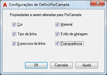

Altera as sobreposições de propriedades para cor, tipo de linha, espessura de linha, material, estilo de plotagem e transparência para PorCamada para objetos selecionados e blocos inseridos em camadas desbloqueadas.
As seguintes opções são exibidas.
Altera a cor dos objetos selecionados para PorCamada. (SETBYLAYERMODE=1)
Altera o tipo de linha dos objetos selecionados para PorCamada. (SETBYLAYERMODE=2)
Altera a espessura de linha dos objetos selecionados para PorCamada. (SETBYLAYERMODE=4)
Altera o material dos objetos selecionados para PorCamada. (SETBYLAYERMODE=8)
Altera o estilo de plotagem dos objetos selecionados para PorCamada. Essa opção está disponível em desenhos com estilo de plotagem nomeado. (SETBYLAYERMODE=16)
Altera o valor da transparência de objetos selecionados para PorCamada. (SETBYLAYERMODE=128)
