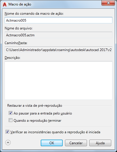

Caixa de diálogo Macro de ação
Salva ou cancela uma macro de ações gravada.
É possível salvar ou renomear a macro de ações atual e definir seu comportamento de execução. A exibição dessa caixa de diálogo pode ser desativada ao desmarcar o prompt para a configuração Nome da macro de ações na caixa de diálogo Preferências do gravador de ações.
Lista de opções
As seguintes opções são exibidas.
Nome do comando da macro de ação
Especifica um nome para a macro de ações atual. Você pode inserir um novo nome para substituir o nome padrão exibido.
Nome do arquivo
Especifica o nome do arquivo para a macro de ações atual.
Caminho da pasta
Exibe a localização onde o arquivo da macro de ações atual está armazenado.
Descrição
Especifica uma descrição para a macro de ações atual. A descrição é exibida em uma dica de ferramenta quando o cursor passa sobre o nó superior da macro de ações na árvore Ação.
Mais opções
Controla a exibição de opções adicionais na caixa de diálogo Macro de ação.
Retornar a vista para a pré-reprodução
Define como a vista, que estava em vigor antes da reprodução da macro de ações, é restaurada.
  • Ao pausar para uma entrada pelo usuário Restaura a vista antes da execução de uma macro de ações quando ocorre uma solicitação para uma entrada pelo usuário.
  • Quando a reprodução acabar Restaura a vista antes da reprodução de uma macro de ação quando a reprodução for completada.
Verificar as inconsistências quando a reprodução começa
Especifica se a macro de ações deve ser varrida para verificar inconsistências entre o estado do desenho atual e o estado do desenho após a gravação da macro.
