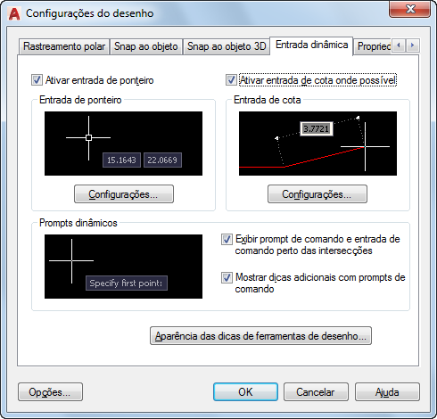

Controla a entrada de ponteiro, entrada de dimensão, entrada dinâmica e apresentação de dicas de ferramentas de desenho.
Ativa a entrada pelo ponteiro. Quando um ponteiro de entrada e uma entrada de dimensão são ativados, a entrada de dimensão substitui a entrada de ponteiro quando a mesma estiver disponível. (variável de sistema DYNMODE)
Exibe a localização do cruzamento como valores de coordenadas em uma janela próxima ao cursor. Quando um comando solicita a entrada de um ponto, você pode inserir os valores das coordenadas na dica da ferramenta ao invés de inseri-los na janela comando.
Mostra um exemplo de entrada de ponteiro.
Exibe a caixa de diálogo Configurações da entrada pelo ponteiro.
Ativa a entrada de cota. Entrada de cota não está disponível para alguns comandos que solicitam um segundo ponto. (variável de sistema DYNMODE)
Exibe uma cota com dicas da ferramenta para os valores de distância e valores de ângulos quando um comando solicita um segundo ponto ou uma distância. Os valores sugeridos alteram conforme o cursor é movido. Você pode inserir valores na janela de valores sugeridos ao invés de inseri-los na linha de comando.
Mostra um exemplo de entrada de cota.
Exibe a caixa de diálogos Configurações da entrada de cota.
Exibe uma janela com valores sugeridos próximo ao cursor quando necessário como auxílio para o comando. Você pode inserir valores na janela de valores sugeridos ao invés de inseri-los na linha de comando.
Mostra um exemplo de prompt dinâmico.
Exibe prompts nas dicas de ferramenta na Entrada dinâmica. (variável de sistema DYNPROMPT)
Controla se são exibidas dicas para utilizar Shift e Ctrl para manipulação de alças. (variável de sistema DYNINFOTIPS)
Exibe a caixa de diálogo Aparência da dica de ferramenta.
