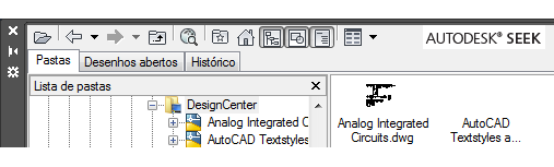

O DesignCenter fornece uma forma de localizar rapidamente o conteúdo, como arquivos de desenho, definições de bloco e hachuras.
A vista em árvore na parte esquerda da janela do DesignCenter juntamente com as guias do DesignCenter ajudam a localizar e a carregar o conteúdo na área de conteúdo.
As guias Pastas, Desenhos abertos e Histórico e o botão Autodesk Seek no canto superior direito fornecem diversos métodos de acessar conteúdo.
Clique em um item na vista em árvore para exibir seu conteúdo na área de conteúdo. Clique no sinal de mais (+) ou menos (-) para exibir e ocultar os níveis adicionais na hierarquia. Para exibir níveis mais profundos de um item, clique duas vezes nele. Clicar com o botão direito do mouse na vista em árvore exibe um menu de atalho com diversas opções relacionadas.
Quando você seleciona um desenho, pasta ou outro tipo de conteúdo e escolhe Adicionar aos favoritos, um atalho para aquele item é adicionado na pasta Favoritos. Tanto a vista em árvore quanto a área de conteúdo incluem opções que ativam uma pasta chamada Favoritos. A pasta Favoritos pode conter atalhos para conteúdos em unidades de disco locais ou de rede, assim como em localidades da Internet.
