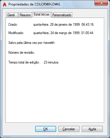

Essas propriedades de arquivo podem ajudá-lo a procurar desenhos criados ou modificados durante um período específico.
As seguintes opções são exibidas.
Exibe a data e a hora em que o desenho foi criado. Este valor é armazenado na variável de sistema TDCRIAR.
Exibe a data e a hora em que o desenho foi modificado pela última vez. Este valor é armazenado na variável de sistema TDATUALIZAR.
Exibe o nome da última pessoa que modificou o arquivo.
O nome "Salvo pela última vez por" é armazenado na variável de sistema NOMELOGIN. Indisponível para o AutoCAD LT.
Exibe o número da versão. Este valor não é acessível. Para acompanhar as revisões, crie uma propriedade personalizada na guia Personalizado.
Exibe o tempo total de edição do desenho. Este valor é armazenado na variável de sistema TDINDWG.
