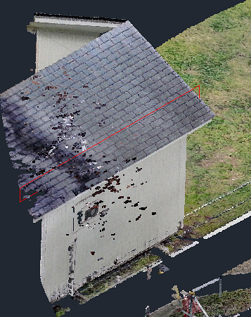

Infere a interseção entre dois segmentos planos adjacentes e cria uma linha ao longo da aresta.
  Pesquisa
Cria geometria de referência de uma nuvem de pontos.

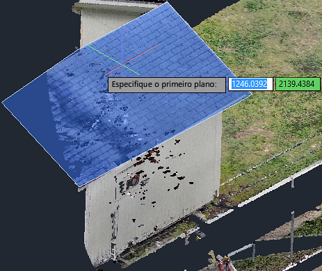

- Especifique o primeiro plano.
- Selecione um segmento plano.
-  Especifique o segundo plano.
- Selecione um segundo segmento plano adjacente ao primeiro para deduzir a linha de aresta.
 A intersecção de dois segmentos planos é deduzida e é criada uma linha que corresponde à aresta.
