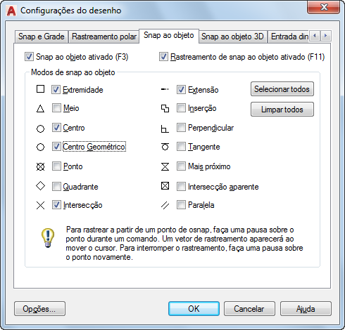

Controla as configurações de snap a objeto em execução.
Com configurações de snap a objeto em execução, também denominados osnaps em execução, você pode especificar um ponto em uma localização exata de um objeto. Pressione Tab para percorrer todas as opções.
Controla se todos os modos de snap ao objeto especificado estão ativados ou desativados. (variável de sistema OSMODE)
Com o rastreamento de snap a objeto, o cursor pode rastrear caminhos de alinhamento com base em modos de snap a objeto atuais ao especificar pontos em um comando. (variável de sistema AUTOSNAP)
Lista os objetos snaps que você pode transformar em objetos de snap em execução.

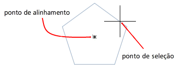

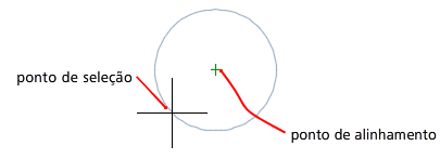

Efetua snap ao centro de um arco, círculo, elipse ou arco elíptico.

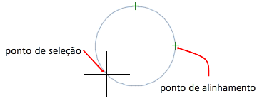

Efetua snap ao quadrante de um arco, círculo, elipse ou arco elíptico.

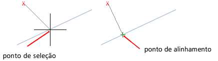

Efetua snap a um ponto perpendicular ao objeto geométrico selecionado.

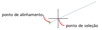

Efetua snap ao ponto mais próximo de um arco, círculo, elipse, arco elíptico, linha, ponto, polilinha, linha semi-infinita, spline ou linha infinita.

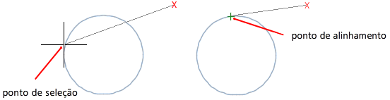

A Intersecção aparente estendida efetua snap à intersecção imaginária de objetos que se cruzariam se fossem estendidos ao longo de seus caminhos naturais. Intersecção aparente e Intersecção estendida aparente não funciona com arestas ou cantos de sólidos 3D.
Restringe um novo segmento de linha, segmento de polilinha, raio ou linha infinita para estar paralelo a um objeto linear existente, identificado por mover o cursor.
Após você especificar o primeiro ponto para um objeto linear, especifique o snap a objeto paralelo. Diferente de outro modos de snap a objeto, você move o cursor e passa sobre outro objeto linear até que o ângulo seja adquirido. A seguir, mova o cursor de volta para o objeto que está criando. Quando o caminho do objeto é paralelo ao objeto linear anterior, um caminho de alinhamento é exibido, que pode ser usado para criar um objeto paralelo.
