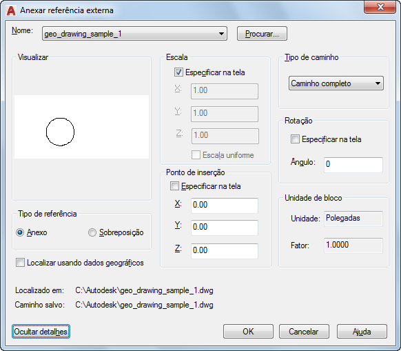

Caixa de diálogo Anexar referência externa
Se você anexar um desenho que contenha uma refex anexada, ela aparecerá no desenho atual. Você pode selecionar múltiplos arquivos DWG para serem anexados. Da mesma forma que os blocos, as refex anexadas podem ser aninhadas. Se uma outra pessoa estiver atualmente editando a refex, o desenho anexado terá base na versão mais recente salva.

Nome
Identifica o arquivo DWG selecionado para ser anexado.
Procurar
Exibe a caixa de diálogo Selecionar arquivo de referência (uma caixa de diálogo padrão de seleção de arquivos), na qual é possível selecionar novas referências externas para o desenho atual.
Visualização prévia
Exibe o arquivo DWG selecionado para ser anexado.
Tipo de referência
Especifica se a referência externa é um anexo ou uma sobreposição. Contrariamente a uma refex que tenha um anexo, uma sobreposição é ignorada quando o desenho ao qual está anexada é anexado como uma refex a outro desenho.
Localizar utilizando dados geográficos
Anexa o desenho utilizando dados geográficos como a referência.
Escala
Especificar na tela
Permite efetuar a entrada no prompt do comando ou no dispositivo apontador.
X
Define o fator de escala X.
Y
Define o fator de escala Y.
Z
Define o fator de escala Z.
Uniform Scale
Define os fatores de escala Y e X como os mesmos como Z.
Ponto de inserção
Especificar na tela
X
Define o valor da coordenada X.
Y
Define o valor da coordenada Y.
Z
Define o valor da coordenada Z.
Tipo de caminho
Selecione o caminho completo (absoluto), o caminho relativo para a referência externa ou nenhum caminho, o nome da referência externa (o arquivo precisa estar localizado na mesma pasta do arquivo de desenho atual).
Rotação
Especificar na tela
Se Especificar na tela for selecionado, você desejar esperar até que saia da caixa de diálogo para rotacionar o objeto com seu dispositivo apontador ou no prompt do comando.
Ângulo
Se a opção Especificar na tela estiver desativada, insira o valor do ângulo de rotação na caixa de diálogo.
Block Unit
Exibe as informações sobre as unidades de bloco.
Nome do bloco
Exibe o nome do bloco associado à referência externa selecionada.
Unit
Exibe o valor UNIDADESINS especificado para o bloco inserido.
Fator
Exibe o fator de escala unitária, o qual é calculado baseado no valor UNIDADESINS do bloco e das unidades de desenho.
Mostrar detalhes
Exibe os caminhos do arquivo de referência externa.
Encontrado em
Exibe o caminho no qual o arquivo de referência externa está localizado.
Caminho salvo
Exibe o caminho que é salvo com o desenho quando a referência externa é anexada. O caminho é dependente da configuração de Tipo de caminho.
