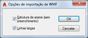

Caixa de diálogo Opções WMF de entrada
Controla se os meta-arquivos mantêm larguras de linha relativas e se são importados como estruturas de arame ou objetos sólidos.
Lista de opções
As seguintes opções são exibidas.
Wire Frame (No Fills)
Importa objetos como estruturas de arame, sem preenchimento. Se esta opção estiver desativada, os objetos serão importados como objetos preenchidos.
Wide Lines
Mantém as larguras relativas de linhas e bordas. Se esta opção estiver desativada, as linhas serão importadas com largura zero.
