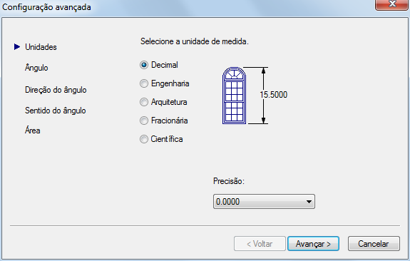

Define as unidades, o ângulo, a medida e a direção do ângulo e área do novo desenho.
As seguintes opções são exibidas.
O assistente Advanced Setup contém cinco páginas: Units, Angle, Angle Measure, Angle Direction e Area. Ao trabalhar nesse assistente, escolha Back e Avançar para navegar nas telas. Para fechar o assistente e criar o novo desenho com as configurações especificadas, escolha Finish na última tela.
Mais tarde, é possível alterar unidades, ângulo, medida e direção do ângulo utilizando o comando UNIDADES. Você também pode alterar a área utilizando o comando DEFLIMITE.
Indica o formato e a precisão da unidade. O formato da unidade é o formato no qual você insere e no qual o programa exibe coordenadas e medidas. A tela Units do assistente Quick Setup inclui os mesmos formatos. Consulte "Especificar unidades e formatos de unidades" para obter mais informações.
A precisão da unidade especifica o número de casas decimais ou o tamanho fracionário para a exibição de medidas lineares.
Indica o formato no qual você insere ângulos e no qual o programa exibe ângulos.
Exibe graus parciais como decimais.
Exibe graus parciais como minutos e segundos.
Exibe ângulos como grados.
Exibe ângulos como radianos.
Exibe ângulos em unidades de topografia.
Indica a direção do ângulo 0 para a inserção de ângulos. Quando você insere um valor de ângulo, o ângulo é medido no sentido anti-horário ou horário, a partir da direção da bússola selecionada nessa página. A direção anti-horária ou horária é controlada na tela Angle Direction.
Especifica a direção leste da bússola como ângulo 0.
Especifica a direção norte da bússola como ângulo 0.
Especifica a direção oeste da bússola como ângulo 0.
Especifica a direção sul da bússola como ângulo 0.
Especifica uma direção diferente de leste, norte, oeste ou sul. Insira um ângulo da bússola específico para ser considerado como ângulo 0.
Indica a direção a partir do ângulo 0 na qual você insere e na qual o programa exibe os valores de ângulo positivos: no sentido anti-horário ou horário.
Indica a largura e o comprimento, em unidades de escala total, do item que você planeja desenhar. Essa configuração limitará a área do desenho coberta por pontos de grade quando a grade estiver ativada. Quando a verificação de limites está ativada com o comando DEFLIMITE, essa configuração também restringe as coordenadas que podem ser inseridas na área retangular. Você pode alterar a área do desenho e ativar e desativar a verificação de limites com o comando DEFLIMITE.
