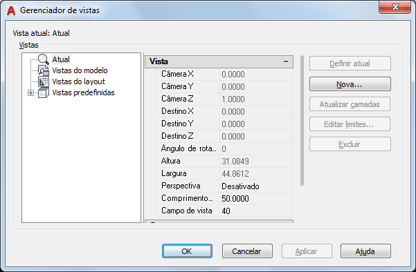

Clique em uma vista para exibir as propriedades dessa vista.
As seguintes opções são exibidas.
Exibe uma lista das vistas disponíveis. Você pode expandir cada nó (exceto para o nó Current) para exibir sua vista.
As seguintes propriedades estão disponíveis:
Exibe o nome de uma câmera, modelo ou vista de layout selecionada.
Para vistas de modelo e vistas de layout, exibe categorias de vista (por exemplo, Elevations ou Secção e Detalhes) definidos em um desenho ou o conjunto de folhas ao qual a vista selecionada está associada.
Somente para vistas de layout, exibe se a vista nomeada está associada à viewport em uma folha ou em um conjunto de folhas.
Para vistas de modelo e layout, exibe o nome do sistema de coordenadas do usuário salvo com a vista nomeada.
Para vistas predefinidas, restaura o UCS associado quando uma vista ortogonal é atual. Esta opção define a variável de sistema UCSORTHO.
Para vistas predefinidas, especifica o sistema de coordenadas básico para definir a vista ortogonal. A variável de sistema UCSBASE controla a orientação de UCSs relativos ao WCS ou a UCSs nomeados. Alterar essa configuração altera também a orientação dos UCSs ortogonais predefinidos.
Para vistas de modelo e vistas de layout, especifica se as configurações ativadas/desativadas da camada atual são armazenadas com a vista selecionada.
Especifica a escala de anotação salva com a vista.
Somente para vistas de modelo, especifica um estilo visual a ser salvo com a vista. Para obter mais informações, consulte Usar um estilo visual para exibir seu modelo.
Para vistas de modelo, cujo estilo visual não está definido como Estrutura de arame 2D, especifica a sobreposição de plano de fundo (Solid, Gradient, Image ou Sun & Sky) aplicada à vista selecionada. Abre a caixa de diálogo Plano de fundo.
Somente para vistas de modelo, exibe o corte automático aplicado após restaurar a vista. Para obter mais informações, consulte PLANOCORTE.
Para vistas de modelo e layout, exibe o tipo de vista atribuído à vista nomeada.
Para vistas de modelo e layout, exibe o tipo de transição atribuído à vista nomeada e é usado ao executar a vista.
Para vistas de modelo e layout, exibe a duração do tempo para a transição atribuído à vista nomeada e é usado ao executar a vista.
Somente para vistas de modelo, exibe o movimento atribuído à vista nomeada que está atribuída ao tipo de vista Cinematic.
Para vistas de modelo e layout, exibe a duração de tempo que a animação leva para ser executada.
Somente para vistas de modelo, exibe a distância usada pelo tipo de vista cinemática.
Somente para vistas de modelo, exibe a distância em que a câmera pode mover para cima. Se aplica ao tipo de movimento Crane Up.
Somente para vistas de modelo, exibe a distância em que a câmera pode mover para baixo. Se aplica ao tipo de movimento Crane Down.
Somente para vistas de modelo, exibe a distância em que a câmera pode mover adiante. Se aplica ao tipo de movimento Crane Down.
Somente para vistas de modelo, exibe a distância em que a câmera pode mover para atrás. Se aplica ao tipo de movimento Crane Up.
Somente para vistas de modelo, exibe o montante de rotação em torno do eixo Z. Se aplica aos tipos de movimentos Olhar e Orbitar.
Somente para vistas de modelo, exibe o montante de rotação em torno do plano XY. Se aplica aos tipos de movimentos Olhar e Orbitar.
Somente para vistas de layout, exibe a distância com a qual a câmera pode efetuar a panorâmica à esquerda e à direita. Se aplica ao tipo de movimento Pan + Zoom.
Somente para vistas de layout, exibe a distância com a qual a câmera pode efetuar a panorâmica para cima e para baixo. Se aplica ao tipo de movimento Pan + Zoom.
Somente para vistas de layout, exibe o percentual com o qual a câmera pode aumentar e diminuir o zoom. Se aplica ao tipo de movimento Pan + Zoom.
Para vistas de modelo e layout, exibe a posição atual da câmera.
Somente para vistas de modelo, exibe se a vista está bloqueada no centro de interesse. Se aplica aos tipos de movimento Track e Crane.
Somente para as vistas atual e de modelo, exibe a coordenada X da câmera da vista.
Somente para as vistas atual e de modelo, exibe a coordenada Y da câmera da vista.
Somente para as vistas atual e de modelo, exibe a coordenada Z da câmera da vista.
Somente para as vistas atual e de modelo, exibe a coordenada X do destino da vista.
Somente para as vistas atual e de modelo, exibe a coordenada Y do destino da vista.
Somente para as vistas atual e de modelo, exibe a coordenada Z do destino da vista.
Exibe o ângulo de rotação da vista em seu plano de visualização, que é um plano paralelo à tela de seu monitor.
Especifica a altura da vista.
Especifica a largura da vista.
Para as vistas atual e de modelo, especifica se a vista em perspectiva está ativada.
Para todas as vistas, com exceção de layouts, especifica o comprimento da lente (em milímetros). A alteração deste valor altera de acordo com a configuração Campo de vista.
Para todas as vistas, com exceção de layouts, especifica o campo de visão horizontal (em unidades do ângulo atual). A alteração deste valor altera de acordo com a configuração Comprimento da lente.
Especifica o valor de deslocamento para o plano de corte frontal, se o corte frontal estiver ativado para a vista.
Especifica o valor de deslocamento para o plano de corte posterior, se o corte posterior estiver ativado para a vista.
Define opções de corte.
Restaura a vista selecionada.
Exibe a caixa de diálogo Propriedades da nova vista / instantânea ou a caixa de diálogo Nova vista.
Atualiza informações sobre camada salvas com uma vista selecionada para corresponder à visibilidade da camada no espaço de modelo ou viewport de layout atuais.
Exibe a vista selecionada, com o resto da área de desenho exibida em uma cor mais clara para mostrar os limites da vista nomeada.
Exclui a vista selecionada.
