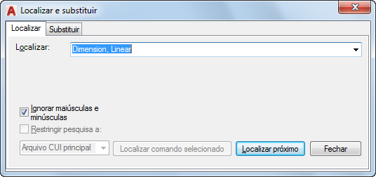

Localiza uma sequência de pesquisa em um comando ou propriedade de comando no painel Lista de comandos ou as Personalizações disponíveis no painel <nome do arquivo> ou substitui uma sequência de pesquisa por uma nova sequência de pesquisa
Localiza e substitui comandos ou propriedades de comandos (nomes de comandos, descrições ou macros). Use a guia Localizar para localizar uma sequência de texto especificada e a guia Substituir para localizar e substituir a sequência de texto especificada.
As seguintes opções são exibidas.
Exibe a sequência de caracteres que você deseja localizar. Se você selecionar um comando no painel Lista de comandos, esta caixa exibe a sequência de caracteres. Você pode inserir também uma sequência de caracteres. Qualquer sequência de caracteres inseridos nesta caixa são armazenados na lista de caixa de seleção.
Localiza todos os comandos ou propriedades de comando independentemente de estar em maiúscula ou minúscula (por exemplo, o programa pesquisaria por ambas LINE e line).
Limita a pesquisa para o arquivo CUIx que você selecionou na lista suspensa. Por padrão, é feita uma busca pelo arquivo CUIx principal (acad.cuix para o AutoCAD ou acadlt.cuix para o AutoCAD LT).
Localiza a próxima instância de pesquisa da sequência de caracteres na caixa Nome, Descrição, ou Macros no painel de Propriedades. Se você pesquisar no painel Lista de comandos, somente os comandos na lista são localizados. Se você pesquisar na vista em árvore no painel Personalizações em, a pesquisa inicia na vista em árvore e continua nos comandos do painel Lista de comandos.
Quando um comando é selecionado no painel Lista de comandos, localiza o próximo elemento de interface na vista em árvore que referencia o comando selecionado.
Exibe a sequência de caracteres que substituirá a sequência de caracteres para qual você pesquisou.
Substitui uma única instância da pesquisa por sequência de caracteres. Na caixa de diálogo Personalizar interface do usuário, a localização da pesquisa da sequência de caracteres é exibida no painel Lista de comandos, na vista em árvore e painel de Propriedades.
Substitui todas as instâncias onde a pesquisa da sequência de caracteres é encontrada. Você não pode desfazer esta operação.
