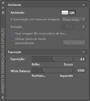

Define o uso de iluminação com base em imagens e controla as configurações de exposição a aplicar quando da renderização.
 Utilize a paleta Ambiente de renderização e exposição para definir a iluminação global de uma cena.
Lista de opções
As seguintes opções são exibidas.
- Ambiente
- Controla o uso e as configurações da iluminação com base em imagens ao renderizar. - Ambiente (alternar)
- Ativa a iluminação com base em imagens.
- Iluminação com base em imagens
- Especifica o mapa de iluminação de imagem a ser aplicado.
- Rotação
- Especifica o ângulo de rotação do mapa de iluminação de imagem.
- Utilize Imagem IBL como plano de fundo
- O mapa de iluminação da imagem especificado afeta o brilho e o plano de fundo de uma cena.
- Utilize o plano de fundo personalizado
- O mapa de iluminação da imagem especificado afeta somente o brilho de uma cena. Um plano de fundo opcional personalizado pode ser aplicado a uma cena. Clique em Plano de fundo para exibir a caixa de diálogo Plano de fundo com iluminação com base em imagens e especificar um plano de fundo personalizado.
- Exposição
- Controla as configurações de exposição fotográfica a serem aplicadas durante a renderização. - Exposição (brilho)
- Define o nível de brilho global para a renderização. (Variável de sistema EXPVALUE) Diminua o valor para clarear ou aumente o valor para escurecer a imagem renderizada.
- Proporção de branco
- Define o valor para a temperatura de cor Kelvin para iluminação global quando da renderização. (Variável de sistema EXPWHITEBALANCE) Um valor baixo (temperatura de resfriamento) resulta em luz azulada, enquanto um valor alto (temperatura quente) resulta em luz amarelada ou avermelhada.
