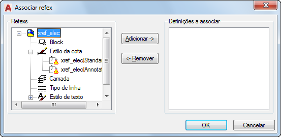

Caixa de diálogo ASSREFEX
Mescla objetos nomeados dependentes de refex (como blocos, estilos de cota, camadas, tipos de linha e estilos de texto) com o desenho atual.
Lista de opções
As seguintes opções são exibidas.
Refex
Relaciona as refex atualmente anexadas ao desenho. Selecionar uma refex (ao clicar duas vezes) exibe as definições de objeto nomeado na refex anexada.
Definitions to Bind
Lista as definições de objeto nomeado dependentes de refex para associar ao desenho hospedeiro.
Add
Move as definições de objeto nomeado selecionadas na lista de refex para a lista Definitions to Bind.
Remove
Move a definição de objeto nomeado dependente da refex selecionada na lista Definitions to Bind de volta para sua tabela de definições dependentes de refex.
