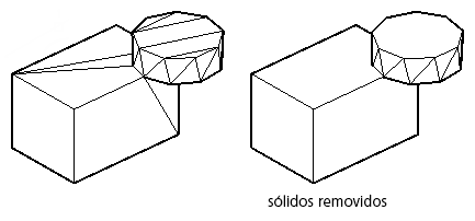

Remova faces, arestas e vértices redundantes de um sólido 3D e verifique se o sólido 3D é válido.
Você pode remover arestas ou vértices redundantes que compartilham a mesma definição de superfície ou de vértice. Essa operação mescla faces adjacentes e exclui todas as arestas redundantes e as arestas não utilizadas.
