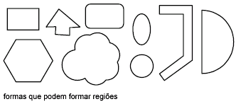

Você pode criar regiões de objetos que formam ciclos fechados. Os ciclos podem ser combinações de linhas, polilinhas, círculos, arcos, elipses, arcos elípticos e splines que fecham uma área.

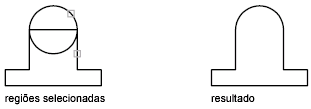

Objetos combinados utilizando UNIAO:

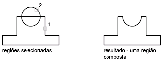

Objetos combinados utilizando SUBTRAIR:
