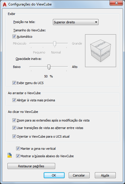

As seguintes opções são exibidas.
Identifica o canto em uma viewport onde o ViewCube é exibido.
(variável de sistema NAVVCUBELOCATION)
Especifica o tamanho do ViewCube.
(variável de sistema NAVVCUBESIZE)
Selecione Automático para que o tamanho da ferramenta ViewCube seja ajustado com base no tamanho da viewport ativa, fator de zoom do layout ativo ou da janela de desenho
Controla a opacidade do ViewCube, quando inativo.
(variável de sistema NAVVCUBEOPACITY)
Exibe uma visualização prévia em tempo real do ViewCube com base nas configurações atuais.
Controla a exibição do menu suspenso UCS, abaixo do ViewCube.
Especifica se a vista atual é ajustada para a vista predefinida mais próxima quando se altera a vista ao arrastar o ViewCube.
Especifica se o modelo é forçado para caber na viewport atual após uma alteração da vista.
Controla o uso de transições suaves da vista ao alternar entre vistas.
Controla se o ViewCube reflete o UCS ou WCS atual.
(variável de sistema NAVVCUBEORIENT)
Especifica se o ponto de visão do modelo pode ser virada de cabeça para baixo.
Controla se a bússola é exibida abaixo da ferramenta "ViewCube". A direção norte indicada na bússola é o valor definido pela variável de sistema NORTHDIRECTION.
Aplica as configurações-padrão para a ferramenta "ViewCube".
