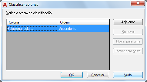

As seguintes opções são exibidas.
Especifica a ordem de classificação das colunas. A seção Coluna contém os nomes das colunas da página Refinar dados.
Adiciona um novo item de critério de classificação na lista de Colunas.
Remove o critério de classificação atualmente selecionado.
Move o item selecionado para cima na vista da lista.
Move o item selecionado para baixo na vista da lista.
