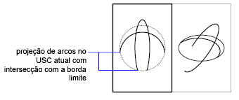

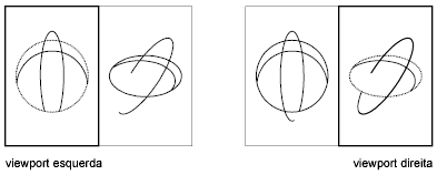

Especifica o método de projeção usado quando estender objetos.
Não especifica nenhuma projeção. Somente objetos que estejam em interseção com as arestas de limite no espaço 3D são estendidas.
Especifica a projeção sobre o plano XY do sistema de coordenadas do usuário (UCS) atual. Os objetos que não estão em interseção com os objetos limite no espaço 3D são estendidas.
Especifica a projeção na direção da vista atual.

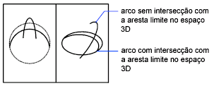

Estende o objeto até a aresta implícita de outro objeto ou somente até um objeto que realmente faça interseção com ele no espaço 3D.
Estende o objeto de limite ao longo de seu caminho natural para fazer interseção com outro objeto ou sua aresta implícita no espaço 3D.
Especifica que o objeto deve ser estendido somente até um objeto de limite que realmente faça interseção com ele no espaço 3D.
