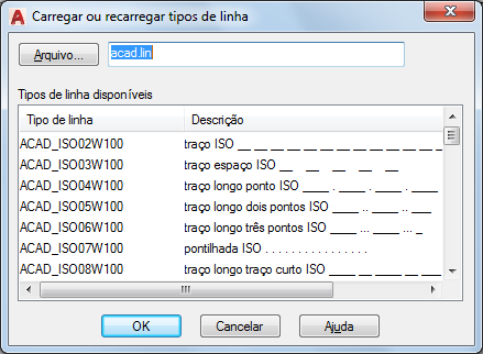

Caixa de diálogo Load or Reload Linetypes
Carrega um tipo de linha cuja definição consta em um arquivo de biblioteca de tipos de linha (LIN).
Os seguintes arquivos contêm os tipos padrão de linha:
  • AutoCAD: acad.lin
  • AutoCAD LT: acadlt.lin
Lista de opções
As seguintes opções são exibidas.
Botão Arquivo
Exibe a caixa de diálogo Selecionar arquivo de tipo de linha, na qual você pode selecionar um arquivo de tipo de linha diferente (LIN).
Nome do arquivo
Exibe o nome do arquivo LIN atual. Você pode inserir o nome de outro arquivo LIN ou escolher File para selecionar um outro arquivo na caixa de diálogo Select Linetype File.
Available Linetypes
Exibe os tipos de linha disponíveis para carregamento. Para marcar ou desmarcar todos os tipos de linha na lista, clique com o botão direito e escolha Selecionar todos ou Limpar todos.
