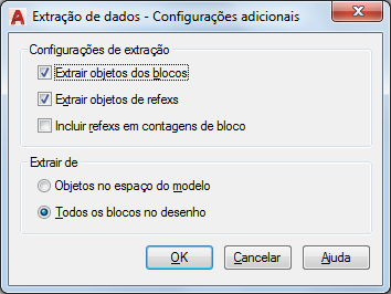

As seguintes opções são exibidas.
Inclui objetos aninhados em blocos.
Inclui objetos e blocos nos arquivos referenciados externamente (refex).
Inclui refex ao contar blocos.
Inclui somente os objetos no espaço do modelo e ignora os objetos no espaço do papel.
Inclui todos os objetos no espaço do modelo e no espaço do papel do desenho, incluindo as informações do desenho. Ativado por padrão.
