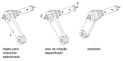

  1. Clique no menu ModificarOperações 3DGirar 3D.
  2. Selecione o objeto a ser rotacionado (1).
  3. Especifique o ponto inicial e o ponto final do eixo em torno do qual os objetos serão rotacionados (2 e 3).
    A direção positiva do eixo vai do ponto inicial até o ponto final e a rotação segue a regra da mão direita.
  4. Especifique o ângulo de rotação.
