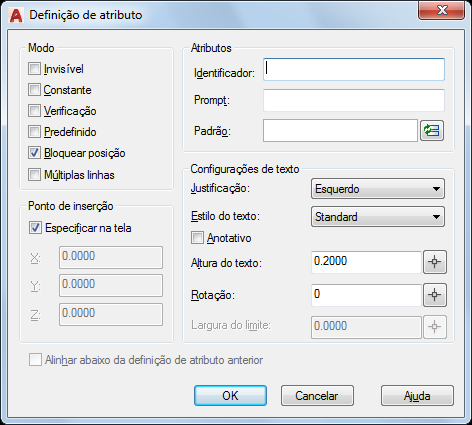

As seguintes opções são exibidas.
Define as opções para valores de atributos associados a um bloco quando você insere o bloco em um desenho.
Os valores padrão são armazenados na variável de sistema AFLAGS. A alteração da configuração de AFLAGS afetará o modo padrão para as novas definições de atributo, mas não afetará as definições de atributo existentes.
Especifica que os valores do atributo não serão exibidos ou impressos quando o bloco for inserido. O comando VISATRIB substitui o modo Invisível.
Atribui aos atributos um valor fixo do atributo quando você insere o bloco. Esta configuração é usada para informações que nunca são alteradas.
Solicita que você verifique se o valor do atributo está correto ao inserir o bloco.
Define o atributo com seu valor padrão sem a exibição de um prompt quando você insere o bloco. A opção Predefinição se aplica somente quando os prompts de valores de atributos são definidos para serem exibidos no prompt de comando (ATTDIA é definida para 0).
Bloqueia a localização do atributo dentro da referência de bloco. Quando desbloqueado, o atributo pode ser movido relativo ao resto do bloco usando a edição de alça e os atributos de múltiplas linhas pode ser redimensionado.
Especifica que o valor do atributo pode conter múltiplas linhas de texto e permite especificar uma largura limite para o atributo.
Define os dados de atributo.
Especifica o nome para identificar o atributo. Insira o identificador do atributo utilizando qualquer combinação de caracteres, exceto espaços. As letras minúsculas são automaticamente alteradas para maiúsculas.
Especifica o prompt que será exibido quando você insere um bloco contendo essa definição de atributo.
Se você não insere um prompt, o identificador de atributo é usado como prompt. Se você selecionar Constante na área Modo, a opção Prompt não estará disponível.
Especifica o valor padrão do atributo.
Exibe a caixa de diálogo Campo, na qual você pode inserir um campo como todo ou parte do valor de um atributo.
Quando o modo Multilinha é selecionado, o editor de texto no local é exibido com uma barra de ferramentas de formatação e régua de texto. A variável de sistema ATTIPE determina se a barra de ferramentas Formatação de texto exibida é a versão abreviada ou a versão completa.
Especifica a localização do atributo. Insira os valores das coordenadas ou selecione Especificar na tela e utilize o dispositivo apontador para especificar a localização do atributo em relação a outros objetos.
Exibe a solicitação de um ponto inicial quando a caixa de diálogo fecha. Use o dispositivo apontador para especificar a localização do atributo em relação a outros objetos.
Especifica a coordenada X do ponto de inserção do atributo.
Especifica a coordenada Y do ponto de inserção do atributo.
Especifica a coordenada Z do ponto de inserção do atributo.
Define a justificação, o estilo, a altura e a rotação do texto do atributo.
Especifica a justificação do texto do atributo.
Especifica um estilo de texto predefinido para o texto do atributo. Os estilos de texto carregados atualmente são exibidos.
Especifica que o atributo é anotativo. Se o bloco for anotativo, o atributo irá corresponder à orientação do bloco.
Especifica a altura do texto do atributo. Insira um valor ou selecione Altura para especificar uma altura com seu dispositivo apontador. A altura é medida a partir da origem até a localização que você especificar.
Se você selecionar um estilo de texto com uma altura fixa – qualquer valor diferente de 0.0 – ou se selecionar Alinhar na lista Justificação, a opção Altura não estará disponível.
Especifica o ângulo de rotação do texto do atributo. Insira um valor ou selecione Rotação para especificar um ângulo com seu dispositivo apontador. O ângulo de rotação é medido da origem até a localização que você especificar.
Se você selecionar Alinhar ou Ajustar na lista Justificação, a opção Rotação não estará disponível.
Especifica o comprimento máximo das linhas de texto em um atributo de múltiplas linhas. Um valor de 0.000 significa que não há restrições no comprimento de uma linha ou texto.
Esta opção não está disponível para atributos de linha simples.
Posiciona o identificador do atributo diretamente abaixo do atributo definido anteriormente.
Se você não criou anteriormente uma definição de atributo, essa opção não estará disponível.
