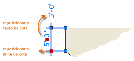

Para ajustes simples e rápidos às cotas, use as alças.
Neste exemplo, selecione a cota para exibir suas alças. A seguir, clique na alça no texto de cota e arraste-a para um novo local; ou você pode clicar em uma das alças na extremidade da linha de cota e arrastar a linha de cota.

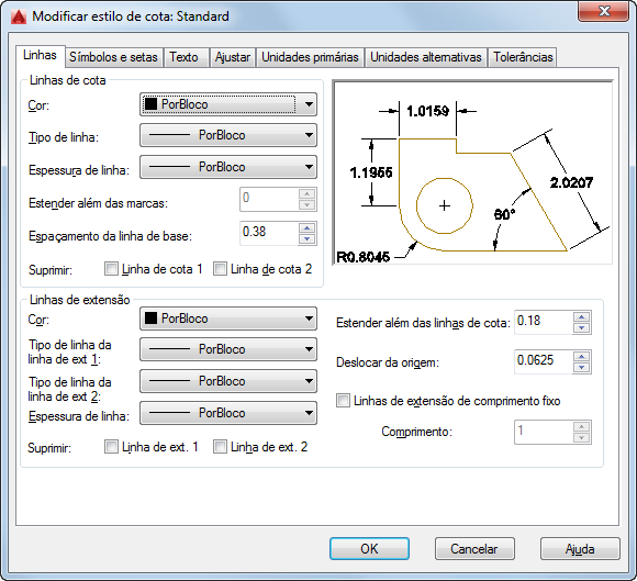

Estilos de cota ajudam a definir e aplicar os desenhos padrão. Há muitas variáveis de cota que podem ser definidas com o comando ESTILOCOTA para controlar quase todas as nuances de aparência e de comportamento das cotas. Todas as configurações são armazenadas em cada estilo de cota.

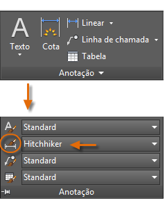

O estilo de cota padrão é denominado Padrão (imperial) ou ISO-25 (métrico). É atribuído a todas as cotas até que você defina outro estilo como o estilo atual da cota.
O nome do estilo de cota atual, neste caso Carona, também é exibido na lista suspensa do painel Anotação.
Para abrir o Gerenciador de estilo de cota, clique no botão indicado. É possível criar estilos de cota que correspondem a quase qualquer padrão, mas será necessário investir tempo para especificá-los por completo. Por este motivo, salve os estilos de cota criados em um ou mais arquivos de modelo de desenho.
