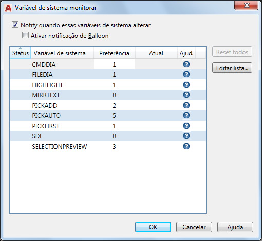

Caixa de diálogo Monitoramento de variável de sistema
Contém uma lista de variáveis de sistema e fornece acesso para visualizar e alterar os valores conforme necessário.
Monitora as variáveis de sistema e emite relatórios quando são alteradas de seu valor preferido. Na maioria dos casos, isso acontece quando uma rotina personalizada é cancelada. É possível redefinir as variáveis de sistema que foram alteradas de volta para o valor preferido.
As seguintes opções são exibidas.
Notificar quando essas variáveis de sistema são alteradas
Rastreia as alterações das variáveis de sistema listadas e exibe notificações quando valores atuais não coincidem com o valor de preferido. (variável de sistema SYSMON)
Enable Balloon Notification
Exibe um balão de notificação quando a variável de sistema não coincide com o valor de preferido.
Lista de variáveis de sistema
Exibe as variáveis de sistema monitoradas e seus status correspondentes, valores atuais esperados, e acesso ao tópico de ajuda individual da variável de sistema.
Nota: Se você tiver modificado a definição da variável de sistema antes de adicioná-la à lista, o valor Preferível exibirá o valor atual (não o valor inicial).
Redefinir tudo
Substitui o valor atual pelo valor preferido para todas as variáveis de sistema listadas.
Editar lista
Exibe a caixa de diálogo Editar lista de variáveis de sistema.
