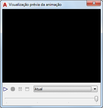

Exibe uma visualização prévia da animação definida na caixa de diálogo Animação de caminho de movimento ou ao navegar ou voar por uma animação e gravá-la a partir da faixa de opções.
Executa a visualização prévia da animação. O botão Reproduzir é desativado quando a animação já estiver sendo executada.
Grava a animação, iniciando do quadro atual exibido na região Visualização prévia. Todos os quadros seguindo o quadro atual são sobrescritos. O alerta Confirmação de sobregravação é exibido para confirmar a intenção de sobrescrever os quadros existentes. O botão Gravar é desativado quando a animação já estiver sendo executada.
Pausa a animação no quadro atual exibido na região Visualização prévia. Após pausar uma animação, o botão Pausar é desativado.
Abre a caixa de diálogo Salvar como. Você pode salvar a animação em um formato de arquivo AVI, MOV, MPG ou WMV para futura execução. Uma vez salva a animação, você é retornado para o desenho. O botão Salvar é desativado quando a animação já estiver sendo executada.
Especifica o estilo visual exibido na região Visualização prévia. O estilo visual é inicialmente definido como Atual, que é o estilo visual definido na viewport ativa. Escolha na lista de estilos visuais predefinidos e definidos pelo usuário.
Move quadro-a-quadro pela visualização prévia da animação. É possível mover o deslizador para um quadro específico na animação. Uma dica de ferramenta exibe o quadro atual e o número total de quadros na animação.
