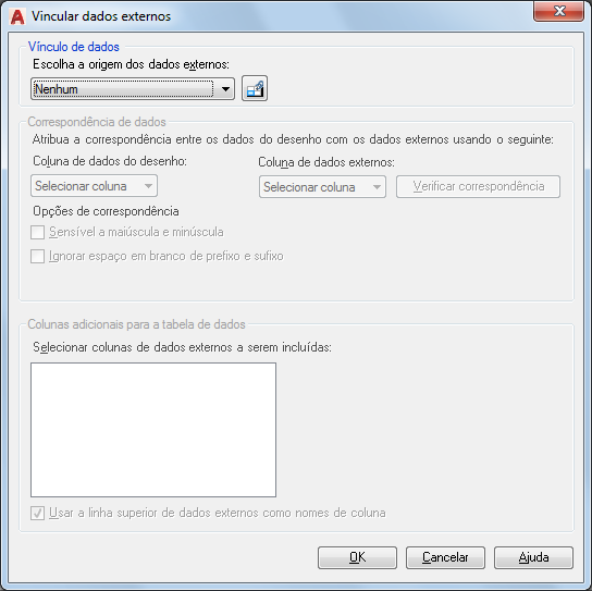

Compara os dados extraídos do desenho com uma planilha do Microsoft Excel através de um vínculo de dados e da correspondência de dados.
As seguintes opções são exibidas.
Exibe uma lista dos vínculos estabelecidos com uma planilha do Excel.
Exibe o Gerenciador de Vínculo de Dados, onde é possível especificar um vínculo a uma planilha do Microsoft Excel.
Exibe uma lista das colunas de propriedades extraídas.
Exibe uma lista de nomes de colunas dos dados vinculados na planilha do Excel.
Compara os dados da coluna chave especificada de dados de desenho e da coluna chave de dados externos. Se os dados são únicos em todas as linhas nas colunas chaves de dados externos e há ao menos uma correspondência entre os dados do desenho e os dados da planilha, uma mensagem exibe que a chave de verificação obteve êxito. Se a chave de verificação não tem êxito, uma mensagem de aviso é exibida.
Fornece duas opções para a função Verificar correspondência: Sensível a maiúsculas e minúsculas e Ignorar espaço em branco no prefixo e sufixo.
Quando Sensível a maiúsculas e minúsculas é selecionada, a letra maiúscula e minúscula dos dados é verificada.
Remove os espaços em branco antes e após cada origem de dados antes que o processo de verificação de correspondências prossiga. Quando esta opção está desmarcada, os espaços em branco são avaliados.
Exibe o tópico Compreender a Vinculação e a Correspondência de Dados no Guia do Usuário.
Exibe os nomes de colunas na ordem que eles aparecem na planilha. As colunas selecionadas são vinculadas aos dados do desenho através da correspondência de dados.
Usa a linha superior de dados no vínculo de dados como o nome da coluna para os dados vinculados. Caso contrário, os nomes da colunas são legendados como “Coluna 1, Coluna 2” e assim por diante.
