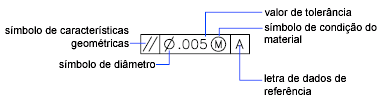

O símbolo é inserido na caixa de texto Símbolo, na caixa de diálogo Tolerância geométrica A tabela a seguir descreve os símbolos.
Símbolos de características geométricas |
Símbolo |
Característica |
Tipo |
Position |
Location |
Concentricity or coaxiality |
Location |
Symmetry |
Location |
Parallelism |
Orientation |
Perpendicularity |
Orientation |
Angularity |
Orientation |
Cilindricacidade |
Form |
Flatness |
Form |
Circularity or roundness |
Form |
Straightness |
Form |
Perfil de uma superfície |
Perfil |
Perfil de uma linha |
Perfil |
Circular runout |
Runout |
Total runout |
Runout |
