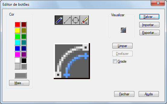

Modifica ou cria imagens personalizadas utilizadas para comandos.
As seguintes opções são exibidas.
Define a cor atual utilizada pelas ferramentas de edição.
Amostras de cor utilizadas para definir como atual as 16 cores padrão.
Abre a caixa de diálogo Selecionar cor.
Fornece ferramentas para a edição de uma imagem padrão.
Edita um pixel de cada vez na cor atual.
Cria linhas utilizando a cor atual. Clique e arraste o dispositivo inicial para desenhar a linha. Libere para finalizá-la.
Cria círculos utilizando a cor atual. Clique para definir o centro e arraste para definir o raio. Libere para finalizar o círculo.
Define os pixels como brancos. Clique e arraste sobre os pixels coloridos para alterá-los para branco.
Fornece uma vista de perto da imagem para edição.
Exibe uma visualização prévia da imagem que está sendo editada. A visualização prévia exibida, mostra o tamanho real da imagem.
Limpa a área de edição.
Desfaz a última ação de edição.
Exibe uma grade na área de edição. Cada quadrado da grade representa um único pixel.
Exibe a caixa de diálogo Salvar imagem que permite salvar a imagem personalizada no arquivo de personalização de trabalho.
Importa um arquivo externamente armazenado para edição. As imagens são armazenadas no arquivo de personalização de trabalho como arquivos bitmap (BMP).
Exporta a imagem personalizada para um local externo ou em uma localização de armazenamento em rede.
