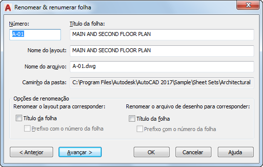

As seguintes opções são exibidas.
Especifica o número de folha da folha selecionada.
Especifica o título de folha da folha selecionada.
Especifica o nome do layout associado à folha selecionada.
Especifica o nome do arquivo de desenho associado à folha selecionada.
Exibe o caminho da pasta do arquivo de desenho.
Quando marcada, altera o nome do layout para corresponder ao título da folha.
Quando marcada, altera o nome do layout para um novo nome formado, adicionando o número da folha no começo do título da folha.
Quando selecionada, altera o nome do arquivo de desenho para corresponder ao título da folha.
Quando selecionada, altera o nome do arquivo de desenho para um novo nome formado adicionando-se o número da folha ao começo do título da folha.
Carrega a próxima folha dentro dessa caixa de diálogo. Isto fornece um método conveniente para renumerar ou reentitular uma séries de folhas.
Carrega a folha anterior dentro dessa caixa de diálogo.
