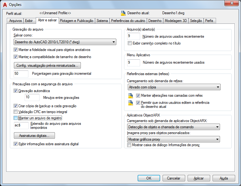

Guia Abrir e salvar (Caixa de diálogo Opções)
Algumas opções exibidas acima não estão disponíveis no AutoCAD LT.
Lista de opções
As seguintes opções são exibidas.
Salvar arquivo
Controla as configurações relacionadas à gravação de um arquivo.
Salvar como
Exibe os formatos de arquivo válidos utilizados ao salvar um arquivo com os comandos SALVAR, SALVARCOMO, SALVARR e GBLOCO. O formato de arquivo selecionado para esta opção se torna o formato padrão para salvar desenhos.
Manter a fidelidade visual para objetos anotativos
Controla se o desenho é salvo com fidelidade visual.
(variável de sistema SAVEFIDELITY)
Os objetos anotativos podem ter múltiplas representações de escala. Os objetos anotativos são decompostos e as representações de escala são salvas para camadas separadas. que são nomeadas como base em sua camada original e anexadas com um número.
Nota: Ativar Manter a fidelidade visual para objetos anotativos, somente afeta desenhos salvos no formato herdado de arquivo de desenho (desenho em versão 2007 e anteriores).
Manter a compatibilidade do tamanho do desenho
Controla o suporte do limite de tamanho de objeto grande ao abrir e salvar desenhos.
(variável de sistema LARGEOBJECTSUPPORT)
Configurações de visualização prévia miniaturizada
Exibe a caixa de diálogo Configurações de visualização prévia miniaturizada, que controla se as visualizações prévias miniaturizada são atualizadas quando o desenho é gravado.
Incremental Save Percentage
Especifica a porcentagem de espaço potencialmente desperdiçado em um arquivo de desenho. As gravações completas eliminam o espaço desperdiçado. Salvar de forma incremental é mais rápido, mas aumenta o tamanho do desenho.
(variável de sistema ISAVEPERCENT)
Se você definir Incremental Save Percentage como 0, todas as gravações serão completas. Para obter o desempenho ideal, defina o valor como 50. Se o espaço em disco rígido tornar-se um problema, defina o valor como 25. Se você definir o valor como 20 ou menos, o desempenho dos comandos SALVAR e SALVARCOMO será reduzido significativamente.
File Safety Precautions
Oferece assistência para evitar perda de dados e detectar erros.
Salvar automático
Salva seu desenho automaticamente em intervalos de tempo especificados. É possível especificar a localização de todos os arquivos de gravação automática utilizando a variável de sistema SAVEFILEPATH. SAVEFILE (somente leitura) armazena o nome do arquivo de gravação automática.
Nota: A gravação automática permanece desativada enquanto o Editor de blocos estiver aberto. Não está disponível no AutoCAD LT.
Minutes Between Saves: Quando Automatic Save estiver ativada, especifica a frequência de gravação do desenho.
(variável de sistema SAVETIME)
Criar cópia de segurança com cada gravação
Aprimora a velocidade das gravações adicionais, principalmente para desenhos grandes.
(variável de sistema ISAVEBAK)
Para obter informações sobre como utilizar arquivos de backup, consulte Sobre como criar e restaurar arquivos de cópia de segurança.
Validação CRC em tempo integral
Especifica se uma verificação cíclica de redundância (CRC) deve ser executada cada vez que um objeto for lido no desenho. CRC é um mecanismo de verificação de erros. Se os seus desenhos estiverem ficando danificados e você suspeitar de um problema de hardware ou um erro de software, ative essa opção.
Manter um arquivo de registro
Escreve o conteúdo da janela de texto e um arquivo de registro. (variável de sistema LOGFILEMODE, consulte também LOGFILEPATH e LOGFILENAME)
Extensão de arquivo para arquivos temporários
Especifica uma extensão exclusiva para arquivos de salvamento temporário. A extensão padrão é .ac$.
Assinaturas digitais
Fornece opções para adicionar uma assinatura digital a um desenho quando você o salva.
Display Digital Signature Information
Apresenta informações sobre assinaturas digitais quando um arquivo com uma assinatura digital válida é aberto. (variável de sistema SIGWARN)
File Open
Controla as configurações relacionadas aos arquivos recentemente utilizados e aos arquivos abertos.
Número de arquivos usados recentemente
Controla o número de arquivos utilizados recentemente relacionados no menu Arquivo para acesso rápido. Os valores válidos variam de 0 a 9.
Display Full Path In Title
Exibe o caminho completo do desenho ativo na barra de título do desenho ou na barra de título da janela do aplicativo se o desenho estiver maximizado.
Menu Aplicativo
Controla o número de arquivos usados recentemente, listados no menu rápido do aplicativo, Documentos recentes. Os valores válidos variam de 0 a 50.
External References (Xrefs)
Controla as configurações relacionadas à edição e ao carregamento de referências externas.
Demand Load Xrefs
Ativa ou desativa a carga por demanda de refex e controla se ela abre o desenho referenciado ou uma cópia.
(variável de sistema XLOADCTL)
  • Disabled: Desativa o carregamento sob demanda.
  • Enabled: Ativa o carregamento sob demanda e melhora o desempenho. Selecione a configuração Enabled para melhorar o processo de carregamento ao trabalhar com refex cortadas que contêm um índice de camada ou de espaço. Quando esta opção estiver selecionada, outros usuários não poderão editar o arquivo enquanto uma referência estiver sendo feita a ele.
  • Enabled with Copy: Ativa o carregamento sob demanda, mas utiliza uma cópia do desenho com referência. O desenho original pode ser editado por outros usuários.
Manter alterações paras as camadas de refex
Controla as propriedades de referências dependentes de camadas de refex.
(variável de sistema VISRETAIN)
Permitir que outros usuários efetuem edições de referência no desenho atual
Controla se o arquivo de desenho atual poderá ser editado no local, se outro desenho estiver fazendo referência a ele.
(variável de sistema XEDIT)
Aplicativos ObjectARX
Controla as configurações relacionadas a aplicativos e gráficos proxy do AutoCAD Runtime Extension.
Carregamento sob demanda de aplicativos ObjectArx
Especifica se e quando efetuar o carregamento sob demanda de certos aplicativos.
(variável de sistema DEMANDLOAD)
  • Disable Load on Demand: Desativa o carregamento sob demanda.
  • Custom Object Detect: Carrega sob demanda o aplicativo de origem ao abrir um desenho que contenha objetos personalizados. Essa configuração não carrega o aplicativo sob demanda quando você chama um dos comandos do aplicativo.
  • Command Invoke: Carrega sob demanda o aplicativo de origem ao chamar um dos comandos do aplicativo. Essa configuração não efetua o carregamento sob demanda do aplicativo quando um desenho que contém objetos personalizados é aberto.
  • Object Detect and Command Invoke: Carrega sob demanda o aplicativo de origem ao abrir um desenho que contenha objetos personalizados ou ao chamar um dos comandos do aplicativo.
Proxy Images for Custom Objects
Controla a exibição de objetos proxy em um desenho.
(variável de sistema PROXYSHOW)
Caixa de diálogo Mostrar informações de proxy
Exibe um aviso quando um proxy é criado.
(variável de sistema PROXYNOTICE)
