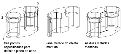

Modifica sólidos e superfícies 3D ao fatiar ou dividir objetos existentes.
Utilize o comando FATIAR para fatiar uma superfície ou sólido 3D; é necessário especificar um plano de corte ou selecionar uma superfície.
É possível manter uma ou ambas as metades do objeto fatiado.
Os objetos fatiados retêm as propriedades de camada e cor dos objetos originais. No entanto, os objetos sólidos ou de superfície resultantes não retêm o histórico dos objetos originais.
