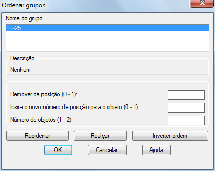

As seguintes opções são exibidas.
Exibe o nome de todos os grupos.
Exibe a descrição do grupo selecionado.
Especifica a posição atual do objeto a ser reordenado.
Especifica o local para o qual o objeto será deslocado.
Especifica o número do objeto ou o intervalo de números a reordenar.
Altera a ordem numérica dos objetos conforme especificado.
Exibe os membros do grupo selecionado na área de desenho, um a um, na ordem do grupo atual.
Inverte a ordem de todos os membros do grupo.
