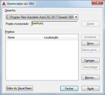

Gerenciador VBA
Carrega, descarrega, salva, cria, incorpora e extrai projetos Visual Basic for Applications (VBA).
Lista de opções
As seguintes opções são exibidas.
Desenho
Especifica o desenho ativo.
Projeto embutido
Especifica o nome do projeto incorporado para o desenho. Se o desenho não contiver um projeto incorporado, “(nenhum)” será exibido.
Extrato
Remove o projeto incorporado do desenho e o coloca em um arquivo de projeto global. Caso você não tenha salvo o projeto, será solicitado que ele seja salvo.
Se você escolher No, o projeto será extraído e receberá um nome temporário.
Projetos
Relaciona o nome e a localização de todos os projetos disponíveis atualmente na sessão de trabalho atual.
Embute
Incorpora o projeto selecionado ao desenho especificado. Um desenho pode conter somente um projeto incorporado. Não é possível incorporar um projeto em um desenho que já contém um projeto incorporado.
Novo
Cria um novo projeto com o nome padrão “Global n”, em que n é um número baseado em sessão incrementado a cada novo projeto.
Salvar como
Salva um projeto global. Esta opção estará disponível somente quando um projeto global não salvo for selecionado.
Carregar
Exibe a caixa de diálogo Abrir Projeto VBA (consulte CARRVBA), na qual você pode carregar um projeto existente na sessão de trabalho atual.
Descarregar
Descarrega o projeto global selecionado.
Macros
Exibe a caixa de diálogo Macros, na qual é possível executar, editar ou excluir uma macro VBA.
Visual Basic Editor
Exibe o Editor do Visual Basic, no qual é possível editar códigos, formulários e referências para qualquer projeto global do VBA carregado ou qualquer projeto do VBA incorporado em um desenho aberto. É possível também depurar e executar projetos a partir do Editor do Visual Basic.
