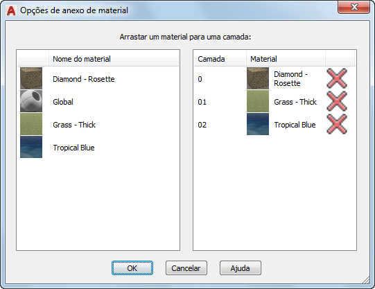

Associa materiais a camadas.
Quando você utiliza Anexar por camada (ANEXARMATERIAL), é possível atribuir rapidamente um material padrão a cada camada.
Objetos com a configuração de propriedades de material BYLAYER são exibidos com o material especificado para a camada.
As seguintes opções são exibidas.
Lista todos os materiais do painel de materiais de documentos do navegador de materiais. Arraste um material para uma camada na lista de camadas para anexar o material à camada.
Lista todas as camadas no desenho e em quaisquer referências externas anexadas ao desenho. A miniatura de material mostra qual material foi associado à camada. Use o botão Separar (o X) para remover o material da camada.
