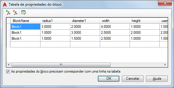

Caixa de diálogo Tabela de propriedades do bloco
Define as variações para um conjunto de propriedades definidas pelo usuário na definição do bloco através de um controle de eixo.
Pressione Shift+Enter para adicionar uma nova linha para o valor do atributo de múltiplas linhas na grade da caixa de diálogo Tabela de propriedades do bloco.
Lista de opções
As seguintes opções são exibidas.
Adicionar botão de propriedades
Exibe a caixa de diálogo Adicionar propriedades de parâmetros, onde é possível adicionar os parâmetros já definidos em Tabela de propriedades do bloco.
Novo botão Propriedades
Exibe a caixa de diálogo Novo parâmetro onde é possível criar e adicionar novos parâmetros do usuário na Tabela de propriedades do bloco. Não está disponível no AutoCAD LT.
botão Inspecionar
Verifica se há erros na Tabela de propriedades do bloco.
Controle da alça
Exibe o nome dos parâmetros adicionados na tabela. Também é possível modificar as propriedades da tabela.
As propriedades do bloco precisam corresponder com uma linha na tabela
Especifica se as propriedades adicionadas no controle da grade podem ser individualmente modificadas para uma referência de bloco.
Valor padrão quando as propriedades não correspondem com a tabela
Exibe os valores padrão quando outras propriedades são alteradas sem uma linha correspondente.
