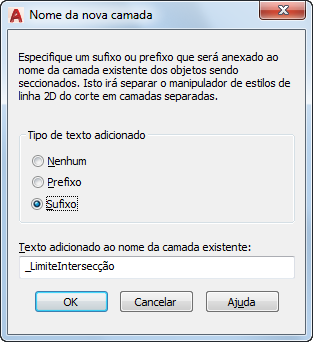

Adiciona um prefixo ou sufixo personalizado em nomes de camadas para ajudar a organizar componentes de um bloco de corte.
Na caixa de diálogo Configurações de corte, lista Camada, clique em Configurações de novo nome de camada.
Por padrão, toda a geometria do bloco de corte é colocada na Layer 0 (zero). No entanto, você pode especificar legendas de sufixo ou prefixo para ajudar na organização de componentes de bloco de corte, como limites e preenchimentos de intersecção. Quando o bloco de corte é inserido, os componentes do bloco de corte são colocados em novas camadas, cujo nome combina com o nome da camada que contém o objeto cortado e o prefixo ou sufixo especificado. Se o plano de corte inclui objetos em duas ou mais camadas, duas ou mais novas camadas de objeto são criadas.
Por exemplo, suponha que você cria um sufixo denominado “_cozinha” e a seguir seleciona *ObjectByLayer*_cozinha na caixa de diálogo Configurações de corte, em Limite da intersecção. Se você cria um bloco de corte que corta duas vezes os objetos nas camadas Paredes e Gabinetes, duas novas camadas são criadas para conter a geometria do bloco para os limites de intersecção: Paredes_cozinha e Gabinetes_cozinha.
Você pode então modificar com facilidade a aparência de um conjunto de componentes do bloco ao alterar suas propriedades. Se uma propriedades como Cor é definida como uma sobreposição do objeto na caixa de diálogo Configurações de corte, é possível alterar a propriedade naquela localização. Se a propriedade é definida como PorCamada, é possível alterar a mesma na Paleta GerenciadordeCamadas de propriedades de camada.
As seguintes opções são exibidas.
Especifica se e como o texto de identificação foi adicionado ao nome da camada para o componente do bloco de corte.
Especifica o texto de identificação a ser adicionado ao nome da camada que contém a geometria do componente quando o bloco de corte é inserido.
