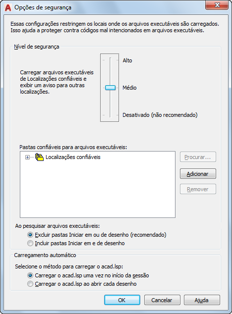

Controla as restrições de segurança para executar arquivos executáveis no AutoCAD.
Controla o nível de restrição de caminho para arquivos executáveis e se uma caixa de diálogo de advertência é exibida. (Variável de sistema SECURELOAD)
Carrega arquivos executáveis apenas de locais confiáveis. Arquivos executáveis em todos os outros locais são ignorados. (Variável de sistema SECURELOAD = 2)
Carrega arquivos executáveis de locais confiáveis. Exibe um aviso durante a solicitação de carregamento de arquivos executáveis que não estão nas localizações confiáveis. (Variável de sistema SECURELOAD = 1)
Carrega arquivos executáveis sem aviso. Esta opção mantém o comportamento herdado, mas não é recomendável. (Variável de sistema SECURELOAD = 0)
Controla as pastas locais confiáveis a partir dos quais os arquivos executáveis podem ser carregados e executados.
Lista as pastas no caminho de busca do arquivo de suporte que tem permissão para carregar e executar arquivos executáveis. (Variável de sistema TRUSTEDPATHS)
Exibe a caixa de diálogo Procurar por pasta, na qual é possível especificar um novo local para a pasta selecionada na lista.
Adiciona um local de pasta na lista de locais confiáveis. Após clicar em Adicionar, é possível clicar em Procurar para navegar para a pasta desejada.
Remove o local da pasta selecionada da lista de locais confiáveis.
Controla se as pastas de desenho atual e Iniciar em pastas são incluídas ou excluídas ao procurar por um arquivo executável. A pasta Iniciar em é determinada pelo ícone de atalho da área de trabalho ou ao iniciar o programa ao clicar duas vezes em um arquivo. (Variável de sistema LEGACYCODESEARCH )
Controla se o arquivo acad.lsp é carregado em cada desenho ou apenas no primeiro desenho aberto na sessão. (variável de sistema ACADLSPASDOC)
