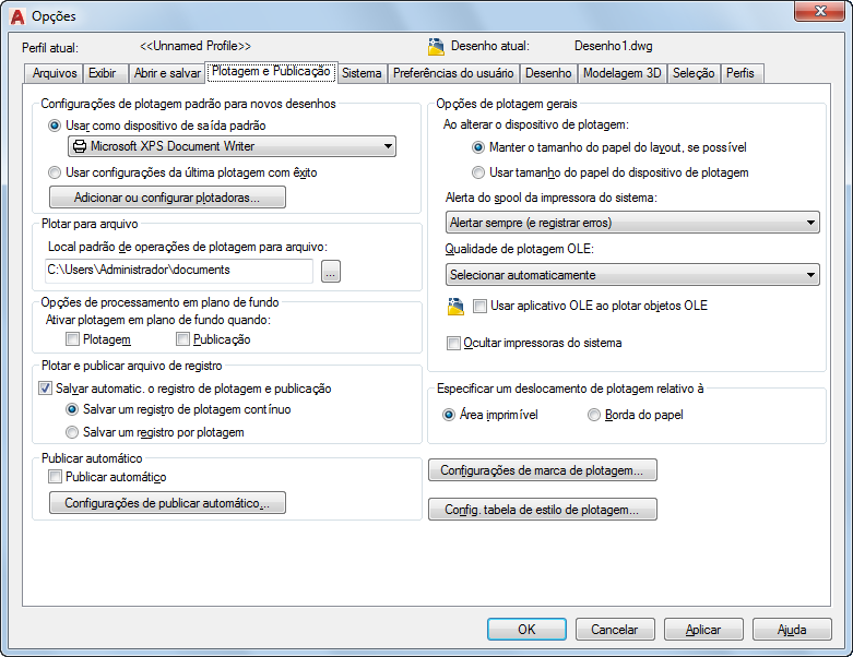

Controla as opções relacionadas à plotagem e publicação.
As seguintes opções são exibidas.
Controla configurações padrão de plotagem para novos desenhos ou desenhos criados no AutoCAD Release 14 ou anterior, que nunca foram salvos no formato do AutoCAD 2000 ou posterior.
Controla o dispositivo padrão de saída para novos desenhos ou desenhos criados no AutoCAD Release 14 ou anterior, que nunca foram salvos no formato do AutoCAD 2000 ou posterior.
A lista exibe qualquer arquivo de configuração de plotadora (PC3) localizado no caminho de busca de configuração de plotadora e em qualquer impressora de sistema configurada no sistema.
Define as configurações de plotagem para corresponder à última plotagem bem sucedida.
Exibe o Gerenciador de plotadora (uma janela do sistema Windows). Você pode adicionar ou configurar uma plotadora com o Gerenciador de plotadora.
Especifica o local padrão para operações de plotar para arquivo.
Você pode usar a plotagem em plano de fundo para iniciar um trabalho que está plotando ou publicando e retornar imediatamente para seu trabalho no desenho enquanto seu trabalho está sendo plotado ou publicado enquanto trabalha. (variável de sistema BACKGROUNDPLOT)
Os detalhes de plotagem e publicação em plano de fundo estão disponíveis no menu de atalho da barra de status de Plotar e publicar.
Você pode plotar ou publicar trabalhos no plano de fundo, mesmo se o programa não estiver em execução, digitando acad/pl <nome do arquivo DSD> no Prompt de comandos do Windows. Não está disponível no AutoCAD LT.
Plotagem: Especifica se os trabalhos de plotagem são processados no plano de fundo. Este ajuste também é afetado pela variável de sistema BACKGROUNDPLOT.
Publicação: Especifica se trabalhos publicados são processados no plano de fundo. Este ajuste também é afetado pela variável de sistema BACKGROUNDPLOT.
Controla as opções para salvar um arquivo de registro de plotagem e publicação como um arquivo com valores separados por vírgula (CSV) que pode ser visualizado em um programa de planilha. Para visualizar ou alterar a localização do arquivo de registro, consulte a guia Arquivos, na caixa de diálogo Opções.
Este arquivo de registro contém informações sobre os trabalhos de plotagem e publicação, tais como:
Especifica que um arquivo de registro contendo informações sobre trabalhos de plotagem e publicação foi gravado automaticamente.
Especifica que um único arquivo de registro contendo informações sobre trabalhos de plotagem e publicação foi gravado automaticamente.
Especifica que um arquivo de registro separado foi criado para cada trabalho de plotagem e publicação.
Especifica se os desenhos serão automaticamente publicados para arquivos DWF, DWFx ou PDF. Também é possível controlar as opções para a publicação automática.
Quando esta opção é selecionada, os desenhos são publicados para arquivos DWF, DWFx ou PDF quando você salva ou fecha um desenho. (variáveis de sistema AUTOMATICPUB, AUTODWFPUBLISH)
Exibe a paleta Configurações de publicação automática, onde é possível personalizar as configurações para publicação, incluindo quando ela ocorre e a localização para armazenar os arquivos publicados.
Utiliza o tamanho de papel especificado na caixa de diálogo Configuração da página desde que o dispositivo de saída selecionado possa plotar nesse tamanho de papel. (variável de sistema PAPERUPDATE = 0)
Se o dispositivo de saída selecionado não conseguir plotar nesse tamanho de papel, o programa exibirá uma mensagem de aviso e utilizará o tamanho de papel especificado no arquivo de configuração da plotadora (PC3) ou nas configurações padrão do sistema, caso o dispositivo de saída seja uma impressora do sistema.
Utiliza o tamanho do papel especificado no arquivo de configuração da plotadora (PC3) ou nas configurações do sistema padrão se o dispositivo de saída for uma impressora do sistema. (variável de sistema PAPERUPDATE = 1)
Controla se você será alertado quando o desenho plotado é enviado a um spooler de impressora por causa de um conflito de porta de entrada ou saída.
Define a qualidade padrão de plotagem para objetos OLE.
(variável de sistema OLEQUALITY)
Controla se o aplicativo de origem de um objeto OLE embutido é carregado ao plotar.
(variável de sistema OLESTARTUP)
Controla se as impressoras de sistema do Windows são exibidas nas caixas de diálogo Plotar e Configuração da página. Essa opção oculta somente as impressoras de sistema padrão do Windows. Não oculta impressoras do sistema Windows que foram configuradas utilizando o Assistente para adicionar plotadora.
É possível controlar o tamanho da lista de dispositivos nas caixas de diálogo Plotar e Configuração da página movendo o arquivo PC3 de dispositivo para fora da pasta Plotters e das suas subpastas.
(variável de sistema PLOTOFFSET).
Especifica que o deslocamento de plotagem é relativo à área de impressão.
Especifica que o deslocamento de plotagem é relativo à aresta do papel.
Abre a caixa de diálogo Marca de plotagem.
Abre a caixa de diálogo Configurações de tabela de estilo de plotagem.
