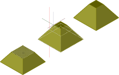

Em combinação com faces gravadas, você pode formar formas complexas usando as operações de pressionar e puxar para criar extrusões e entalhes. O objeto a seguir foi formado usando as operações de pressionar e puxar em uma pirâmide gravada

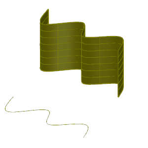

A seleção de um objeto, por exemplo uma linha, uma spline ou um arco cria uma superfície.
