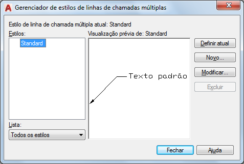

Estes estilos especificam a formatação para linhas de patamar, linhas de chamada, pontas de seta e conteúdo.
É possível criar, modificar e excluir esses estilos.
As seguintes opções são exibidas.
Exibe o nome do estilo que você cria. O estilo padrão é Padrão.
Exibe uma lista de estilos. O estilo atual é destacado.
Controla o conteúdo da lista Estilos. Clique em Todos os estilos para exibir todos os estilos disponíveis no desenho. Clique em Estilos em uso para exibir apenas os estilos que são referenciados no desenho atual.
Exibe uma imagem de visualização prévia do estilo que está selecionado na lista Estilos.
Define o estilo selecionado na lista Estilos como o estilo atual. Todas as novas linhas de chamada múltipla são criadas usando este estilo.
Exibe a caixa de diálogo Criar novo estilo de linha de chamada múltipla, na qual é possível definir novos estilos.
Exibe a caixa de diálogo Modificar o estilo de linha de chamada múltipla, na qual é possível modificar estilos.
Exclui o estilo da lista Estilos. Um estilo em uso no desenho não pode ser excluído.
