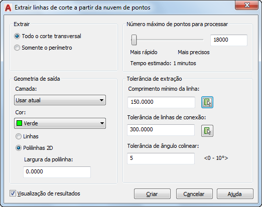

Lista de opções
As seguintes opções são exibidas.
Extrato
 Cria linhas ou polilinhas 2D ao longo da interseção estimada da nuvem de pontos com o plano de corte.
- Todo o corte transversal
-  Cria linhas e polilinhas 2D ao longo da interseção da nuvem de pontos e do plano de corte, incluindo as áreas internas.
- Somente perímetro
-  Cria linhas e polilinhas 2D somente ao longo da interseção do perímetro de nuvem de pontos e do plano de corte.
Geometria de saída
 Especifica a camada, a cor e o tipo de objeto da geometria extraída.
- Camada
- Especifica a camada da geometria extraída.
- Cor
- Especifica a cor da geometria extraída.
- Linha
- Especifica que as superfícies planas são extraídas como objetos de linha. As superfícies curvas são extraídas como polilinhas 2D segmentadas.
- Polilinhas 2D
- Especifica que as superfícies planas são extraídas como polilinhas 2D.
- Largura da polilinha
Especifica a largura das polilinhas 2D que são extraídas da nuvem de pontos.
Número máximo de pontos a ser processado
Limita o número de pontos processados e calcula o tempo para extrair a geometria.
Tolerâncias de extração
- Comprimento mínimo de linha
- O comprimento de segmento mínimo para linhas ou polilinhas 2D criadas. É possível inserir um valor ou especificar dois pontos.
- Conectar tolerância de linhas
- Conecta os pontos de extremidades de segmentos de linha extraídos próximos quando a distância é menor que o valor especificado. É possível inserir um valor ou especificar dois pontos.
- Colinear tolerância de ângulo
-  Determina o desvio angular máximo antes que uma linha ou uma polilinha 2D extraída seja separada em segmentos. Um valor alto geralmente produz menos linhas e linhas mais longas.
Visualizar resultados
 Exibe uma visualização dos resultados antes de concluir a extração. Isso permite ajustar as configurações e visualizar as alterações instantaneamente.
Create
Exibe a geometria extraída. É possível aceitar a geometria extraída abrindo a caixa de diálogo para alterar as opções selecionadas ou desfazer as geometrias extraídas.
