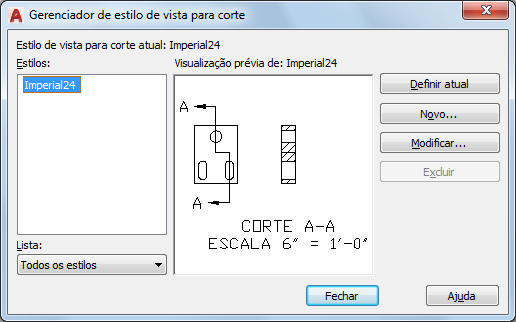

Os estilos de vista em corte controlam a aparência das vistas em corte da documentação do modelo. O estilo especifica a formatação da linha de corte/seção, o rótulo da vista e as hachuras.
As seguintes opções são exibidas.
Exibe o nome do estilo de vista para corte aplicado nas vistas em corte criadas.
Exibe uma lista dos estilos de vista em corte disponíveis no arquivo de desenho atual. O estilo atual é destacado.
Filtra os conteúdos da lista Estilos. Clique em Todos os estilos para exibir todos os estilos em vista para corte disponíveis no arquivo de desenho. Clique em Estilos em uso para exibir somente os estilos de vista em corte referenciados pelas vistas em corte no desenho atual.
Exibe uma imagem de amostra que descreve os efeitos do estilo que está selecionado na lista Estilos.
Define o estilo de vista para corte selecionado na lista Estilos como o estilo atual. Todas as novas vistas em corte são criadas usando este estilo de vista para corte.
Exibe a caixa de diálogo Criar novo estilo de vista para corte, onde é possível definir novos estilos de vista para corte.
