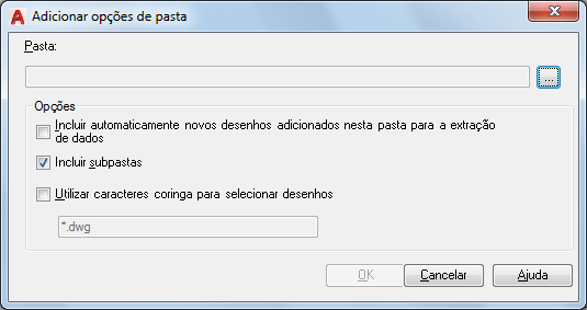

Especifica as pastas a serem usadas para a extração de dados.
Os desenhos nas pastas selecionadas são monitorados em relação as mudanças de dados.
As seguintes opções são exibidas.
Especifica o caminho para a pasta especificada.
Clique no botão [...] para selecionar a pasta em uma caixa de diálogo padrão de seleção de arquivos.
Inclui novos desenhos na extração de dados quando eles forem adicionados na pasta. A caixa de diálogo Novos desenhos encontrados é exibida quando novos desenhos são adicionados. Quando esta opção é selecionada, as pastas especificadas estão "ativas". Quando esta opção não é selecionada, as pastas especificadas estão "estáticas".
Inclui os desenhos nas subpastas das pastas selecionadas na extração de dados.
Ativa um campo de entrada de texto onde você pode inserir critérios de procura usando caracteres curinga para selecionar desenhos específicos.
Insira caracteres curingas. Os caracteres válidos são CR_Commands ACR_Sysvars body.xml chunkingACR.ksh chunkingACR.xsl current.xml files header.xml tmp.xml utf.xml ? .
