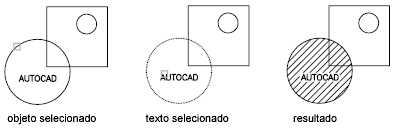

Para criar um espaço sem hachuras ao redor de um texto, inclua o texto no conjunto de seleção.
