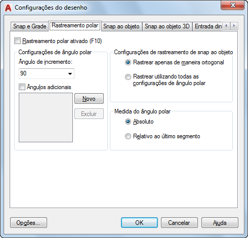

Controla as configurações do AutoTrack.
Restringe o movimento do cursor a ângulos polares especificados. (variável de sistema AUTOSNAP)
Define os ângulos alinhados para o rastreamento polar. (variável de sistema POLARANG)
Define o ângulo de incremento polar utilizado para exibir os caminhos de alinhamento do rastreamento polar. (variável de sistema POLARANG)
É possível inserir qualquer ângulo ou selecionar na lista um ângulo comum de 90, 45, 30, 22.5, 18, 15, 10 ou 5 graus.
Disponibiliza ângulos adicionais na lista para rastreamento polar. (Variáveis de sistema POLARMODE e POLARADDANG)
Se os Ângulos Adicionais são selecionados, os ângulos adicionais disponíveis são listados. Para adicionar novos ângulos, clique em Novo. Para remover ângulos existentes, clique em Excluir. (variável de sistema POLARADDANG)
Adiciona até 10 ângulos de alinhamento para rastreamento polar a mais.
Exclui ângulos adicionais selecionados.
Define opções de rastreamento de snap a objeto.
Exibe somente caminhos de rastreamento ortogonal (horizontal/vertical) de snap a objeto para pontos de snap a objeto adquiridos quando o rastreamento de snap a objeto está ativado. (variável de sistema POLARMODE)
Utiliza configurações de rastreamento polar no rastreamento de snap a objeto. Quando você usar um objeto de rastreamento snap, o cursor procura ao longo dos ângulos alinhados polares a partir dos pontos do objeto snap obtidos. (variável de sistema POLARMODE)
Define a base pela qual são medidos os ângulos de alinhamento de rastreamento polar.
Baseia o ângulo de rastreamento polar no UCS (sistema de coordenadas do usuário) atual.
Baseia os ângulos de rastreamento polar no último segmento desenhado.
